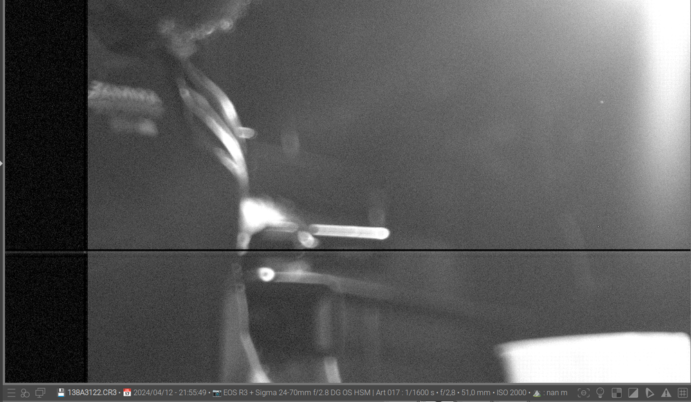

Skärmbild från 2024-04-13 20-13-24.pngSkärmbild från 2024-04-13 20-13-24.png
Skärmbild från 2024-04-13 20-17-38.pngSkärmbild från 2024-04-13 20-17-38.png
There is also a vertical line in the masked pixels with no signal at all. I don't think R3 should have that.
